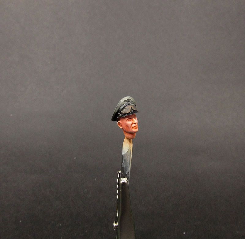

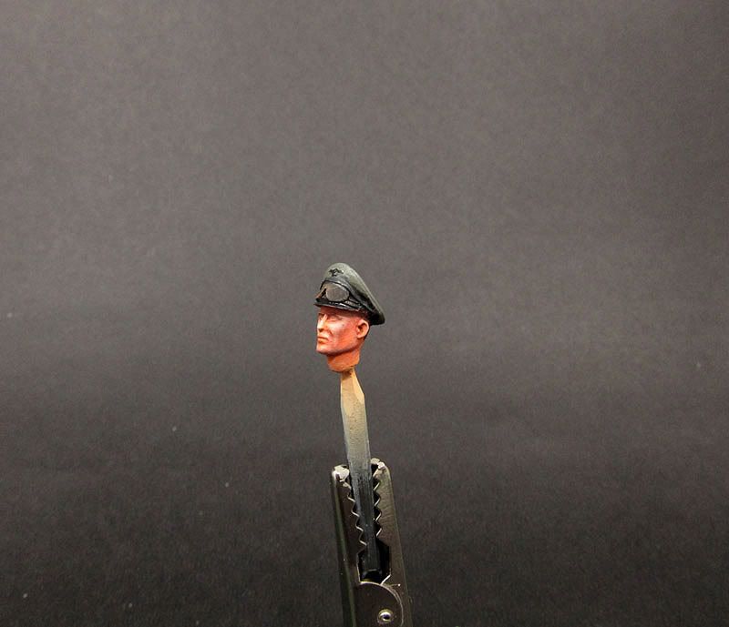

Qué grande! Está muy pero que muy bien! ?Con qué pintas las figuras Santi? O ¿cómo haces las luces y sobras? con pinturas normales o con óleos, o cómo? el acabado es magnífico. Un saludo!
MensajeTema: Re: Return to the monastery.   Vie Ago 10, 2012 4:02 pm

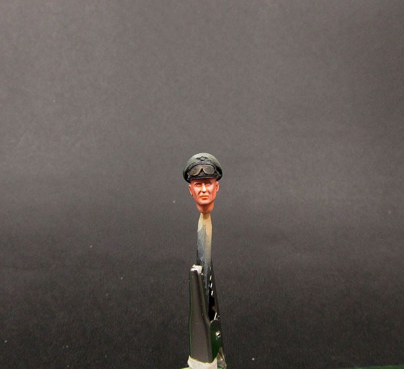

Gracias amigos. Borja pinto con Vallejo acrilicos. Basicamente esta es mi paleta para carnaciones.
En cuanto al rostro uso como guía parte de el gran libro The Diorama Perfection. Esta en japones pero las fotos se entiende.
Creo que lo importante en cuanto a las luces es darlas de a poco con la pintura muy diluida una gotita que vas moviendo con el pincel para que se vaya blendeando de a poco. No mucha carga de pintura para evitar franjeos. Es mejor tomarse más tiempo e ir unificando bien los colores para que quede más natural.

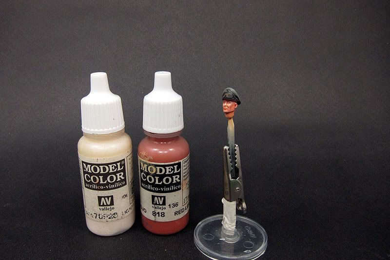

El siguiente paso en el rostro son las luces máximas y las sombras máximas para lo cual utilizo estas referencias. Para blendear los intermedios pues una mezcla de las dos para que de un rosado levemente oscuro.
Unas fotos de los pequeños avances pero con mejor luz.
Un saludo y espero que les sirva la data.

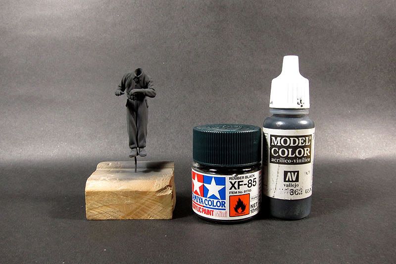

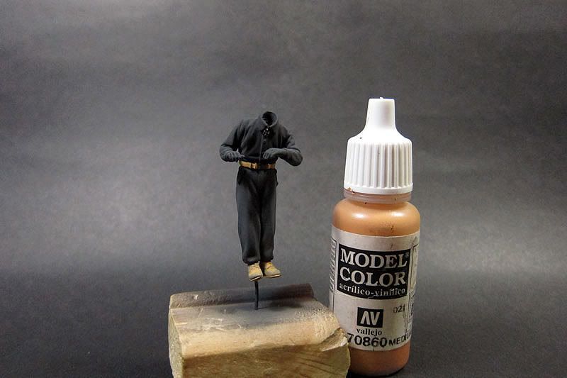

Bien si bien el trabajo en el rostro esta lejos de terminar. Aún faltan detalles y toda su gorra. He empezado el proceso de preparado del cuerpo para pintarlo (cuando uno no tiene un día fino es mejor trabajar en proceso algo más toscos si se quiere con el aero.)
He notado tras seguir a muchos grandes maestros en figuras que mayoritariamente impriman en negro para luego generar una especie de "panelado" en los plieges más altos de las prendas (los que tendrán mayor luz) y luego degradar los lavados hacia las partes más oscuras.
Como no quería partir de un negro pleno compuse el tono de la siguiente forma.
XF85 Rubber Black + Vallejo 862 Black Grey.
Obteniendo como verán un tono Oscuro pero grisaceo que me ayudará en parte a marcar los plieges para el próximo paso.
Un saludo y espero les sea útil.

¿Que diluyente (thinner) usaste para unir esos dos colores?
El tono conseguido me gusta como base de imprimación...

Yago gracias por pasar uso basicamente alcohol isopropilico.

Tras imprimar se pinta la cruz de hierro y luego todo lo que serán los cueros con Vallejo 860 Carne Medio. Para luego trabajarlos con multiples lavados en tonos Marrón y Negro de Vallejo

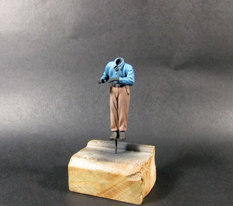

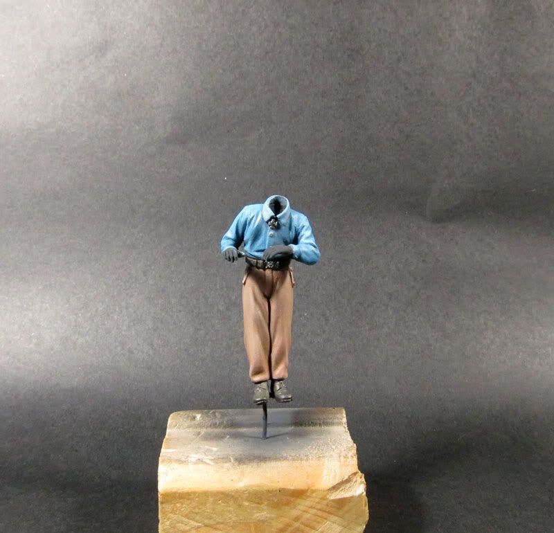

MensajeTema: Re: Return to the monastery.   Jue Ago 16, 2012 4:47 pm
Gracias amigos. Bien algo más tonos base en el pantalon. Este llevará un esquema Oak Leaf Pattern A Summer.
Los tonos empleados para el color base de los pantalones
Si bien luego de hacer las manchas habrá que hacer subidas de color mancha x mancha y zona por zona he trabajado las subidas en el tono base en tren de practicar y por si cae alguna zona libre de manchas ya tenga su subida. En este paso también se marcan las costuras y cortes del pantalon ya que luego influirán en el corte de las manchas.
Les dejo unas fotos (no he montado la caja de luz completa x eso la camisa parece bastante quemada de luz respecto de las fotos anteriores pero creo que el punto a mostrar: pantalones se ve bastante bien.)
