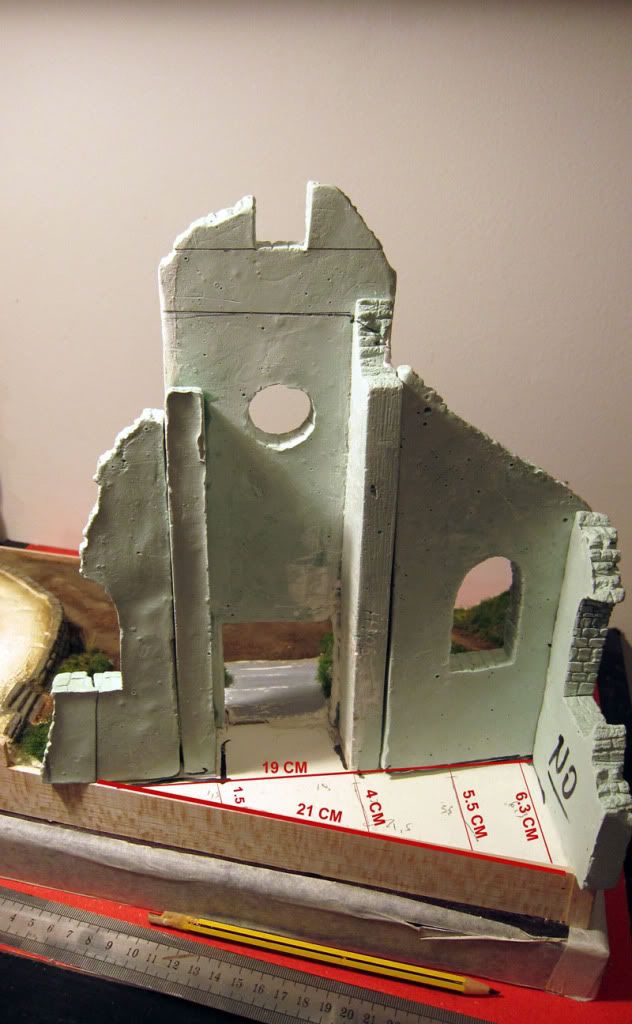

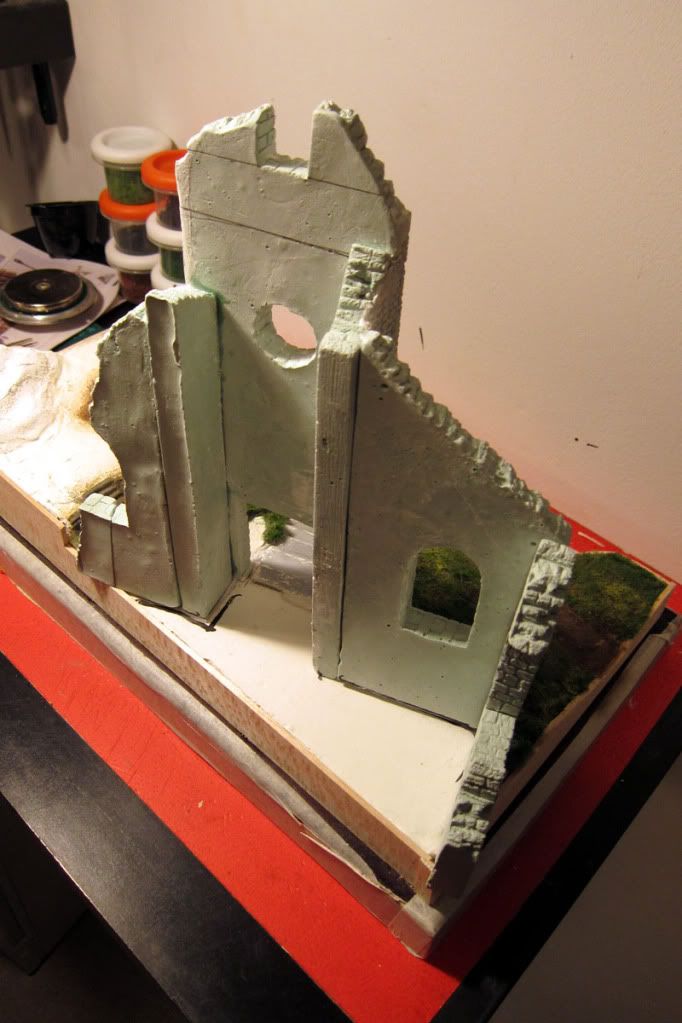

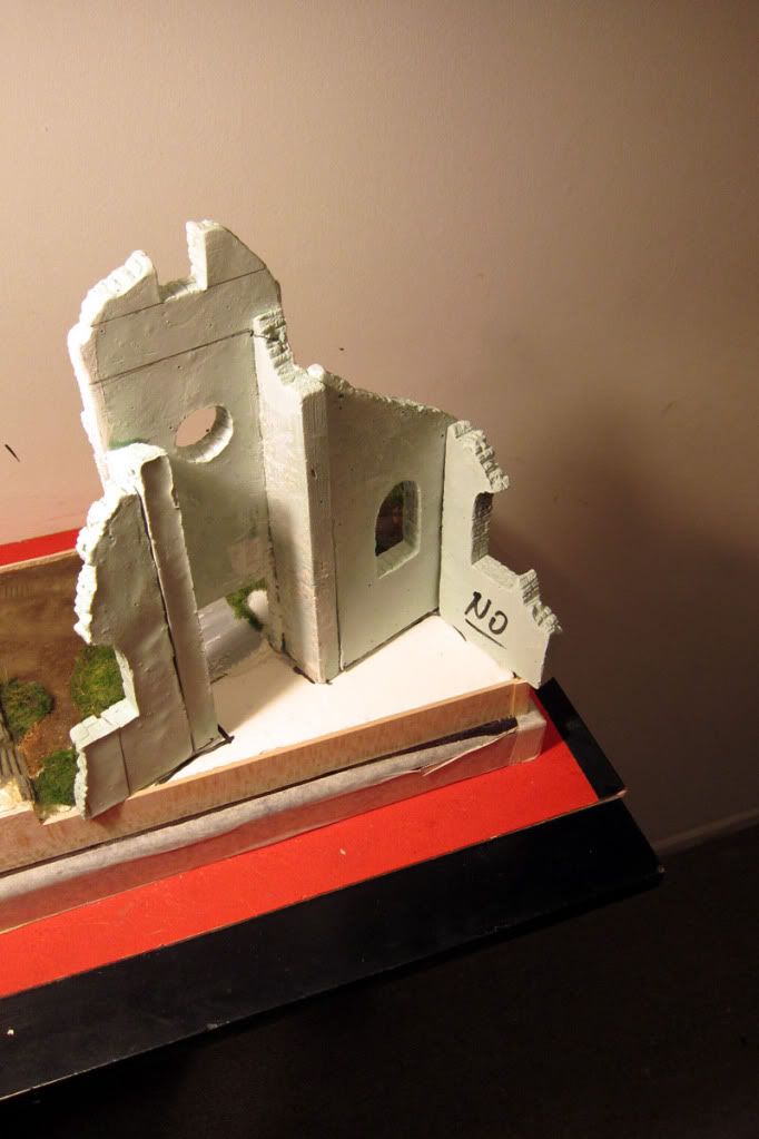

Yago como vas. Bueno te dejo las fotos para ver que se puede hacer con esto. Ahora que me puse seriamente a ver la parte interior y medirla es obvio que lo de la escalera etc es inviable en fin supongo que algo saldrá de esto. Como verás algunas paredes aun hay que ajustarlas a los bordes. Te dejo las fotos
Cenital.
La misma con medidas para que tengas una idea de espacios disponibles.
Algo que no me queda claro y disculpa la cabeza durez es si afuera (fachada exterior) hay ladrilos adentro no debería tener ladrillos.
En fin... gracias como siempre.
Abrazo.

Tienes que decirme si esa pared de la derecha la dejarás o si la recortarás con la forma del perímetro del diorama. De esa manera será más fácil ver el espacio final disponible...
MensajeTema: Re: Return to the monastery.   Mar Ago 30, 2011 2:52 am
Yago gracias por todo. Ambas paredes iran al corte con la forma del perimetro.
Un abrazo y gracias por todo.
MensajeTema: Re: Return to the monastery.   Mar Ago 30, 2011 2:59 am
Pues sabiendo eso me pongo manos a la obra y esta noche te posteo lo que se me ocurra o ideas que se me pasen por la cabeza.

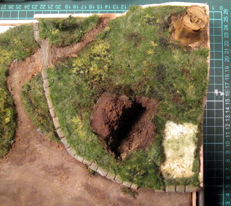

Bien amigos entre una cosa y otra de a poco le he ido dando más forma a este sector (cementerio). Aún faltan algunos detalles que sumaré más adelante como una cruz de madera hecha para la ocasión, la chaqueta del que cava colgada de la cruz y algunas referencias más a nivel vegetación que estaré pidiendo en un tiempo... pero creo que al menos se aprecia un poco el espíritu del mismo. Las Tombstone están presentadas para las fotos.
Una vista general con el sector más encaminado.
Seguimos que falta un montonazo....
Saludos y gracias por pasar.

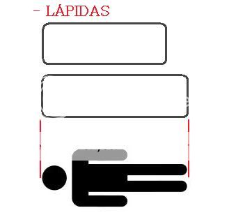

Santi, el tamaño de las lápidas en esa época eran más reducidas. Quizá esta foto pueda servirte de referencia....
Usando como patrón una figura tumbada, la lápida podría ocupar el mismo largo (52mm) o un poco menos (40mm). El arte funerario de esa y anteriores épocas no era tan refinado como ahora. Se limitaba a una lápida descriptiva de reducido tamaño, acompañada a veces por una cruz independiente.
Con esto lo que quiero decirte es que no es necesario que te esmeres mucho en hacer lápidas muy talladas ni con demasiados motivos.
Si colocas alguna cruz, que sea estrecha y no con demasiada altura (25mm).

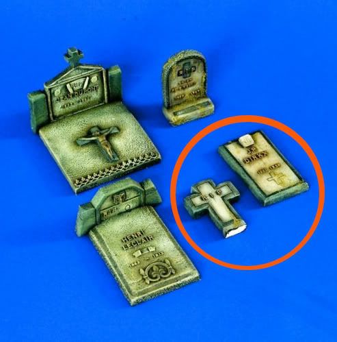

Gracias por pasar Yago las lápidas son una referencia Verlinden Tombstone.
Imagen referencia en foro.
No las he creado yo ni mucho menos jejeje.

Puestas en el diorama daban la sensación de ser bastante grandes. Date cuenta que no hay tanto espacio disponible y creo que no quedaría muy bien. El uso de la cruz y de la lápida vertical podría quedar mucho más integrado y proporcionado. Si puedes, saca una foto totalmente cenital del cementerio. Así podremos ver cómo puedes componer mejor esa zona.

Bien aquí va la foto cenital del sector.
He pensado que tal vez en el sector de la lapida plana que veras sin pasto ahora puede ir una tumba recién cerrada. Con su cruz de madera y un casco. Ahí no se si da para sumar otra figura porque se me hace que cabo mucho el pobre enterrador con lo cual el de la carretilla tal vez va x el segundo viaje. No se...

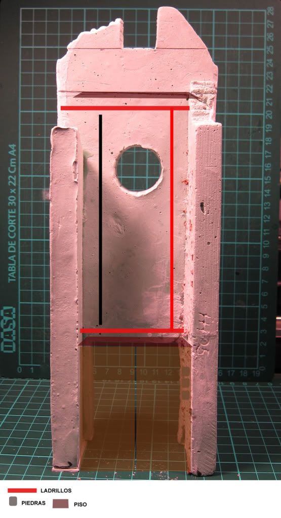

Bien el monasterio requiere bastante trabajo de su lado externo y mucho trabajo en el interior ya que no es una zona desarrollada.

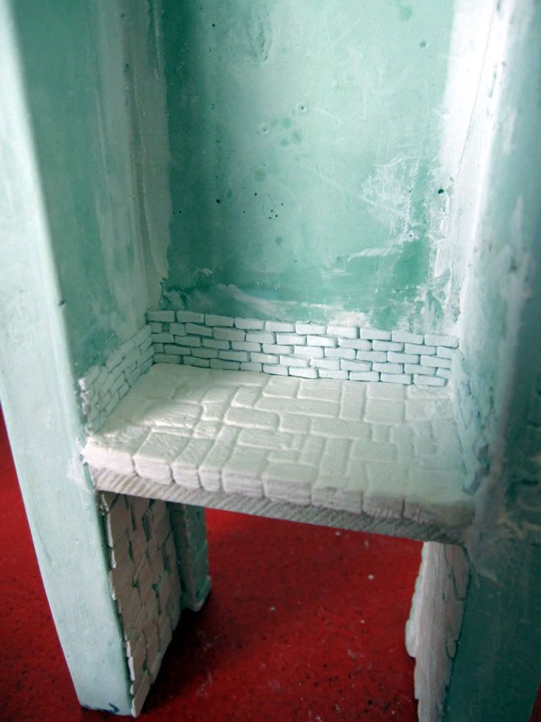

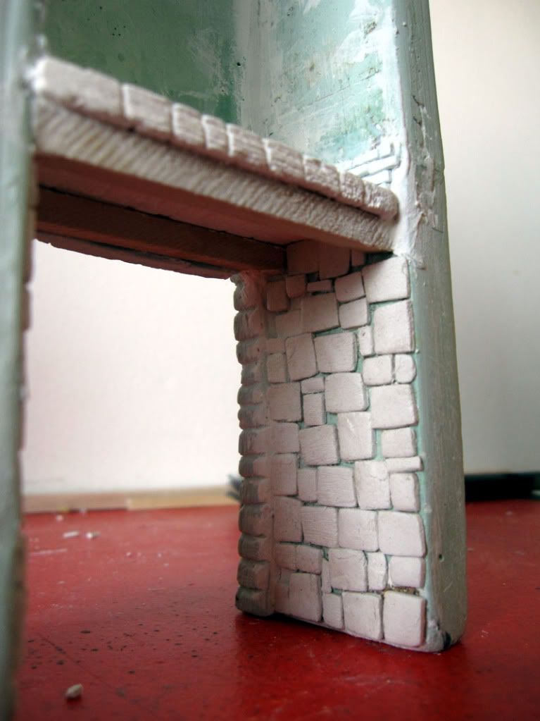

Tras hacer algunas pruebas descarte las planchas de corcho para realizar ladrillos y piedras porque quería mantener el mismo nivel de textura en ambos lados del edificio. Finalmente me incline a realizar todo el proceso con pasta para moldear en este caso la marca nacional Jovi.
Tras medir las piedras y ladrillos cree diveras herramientas.
Planchas de ladrillos recien marcadas.
Una vez seco se texturiza.
Luego se corta tal vez la parte más tediosa del proceso pero bajar un cambio tras un día de strees sirve Wink.
Bien aquí van los resultados. Como verán he generado un porche con vigas de madera y piedras como se trato anteriormente.
Bien les dejo lo que llevo hasta ahora.
El porche con su piso de piedra y las paredes que llevan de la entrada a la puerta. En este caso me ha gustado la idea de generarlas con piedras.
Trabajo con los ladrillos. Que será el proceso en todas las paredes interiores del edificio.
En cualquier momento me pongo una cementera LOL

Quizá lo más fácil hubiese sido hacer bloques más rectos para el interior. Lo cual te facilitaría después el pintado y decorado de las paredes.
Pero será cuestión de verlo terminado....

Me refería a esto....
Si te fijas en la pared de la izquierda (que tiene algo más de luz), es bastante lisa pero con el dibujo propio de los bloques de piedra.
A eso me refería.
Elijas la opción que elijas, seguro que queda genial...
