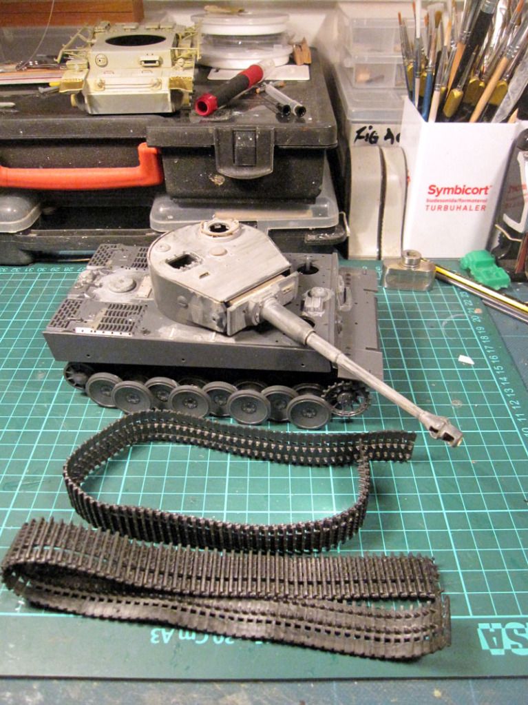

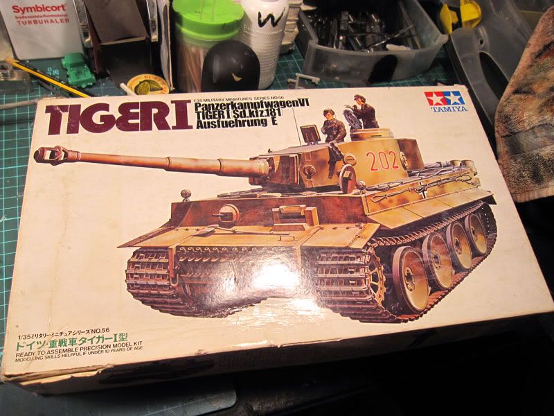

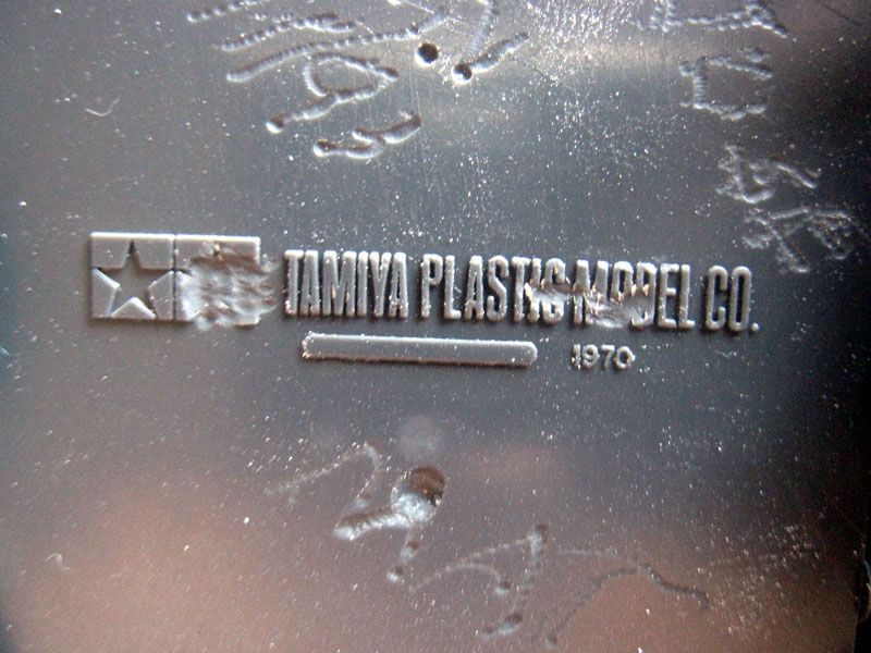

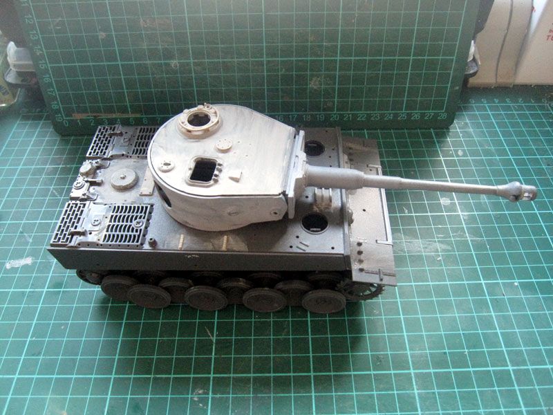

La maqueta en cuestion.
Es 3 años más vieja que yo LOL

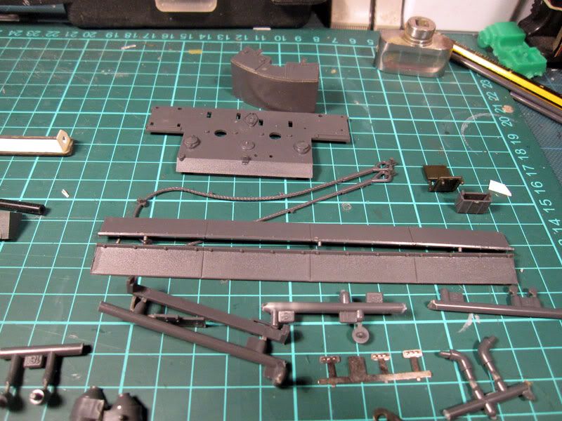

Parte de lo hecho por mi amigo.

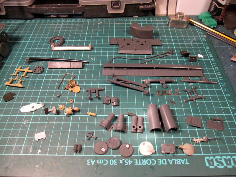

Lo que había tirado en la caja.
El bicho con sus horrendas cadenas de vinilo.
Mi idea era hacer scratch con plástico piezas de otros kits etc....

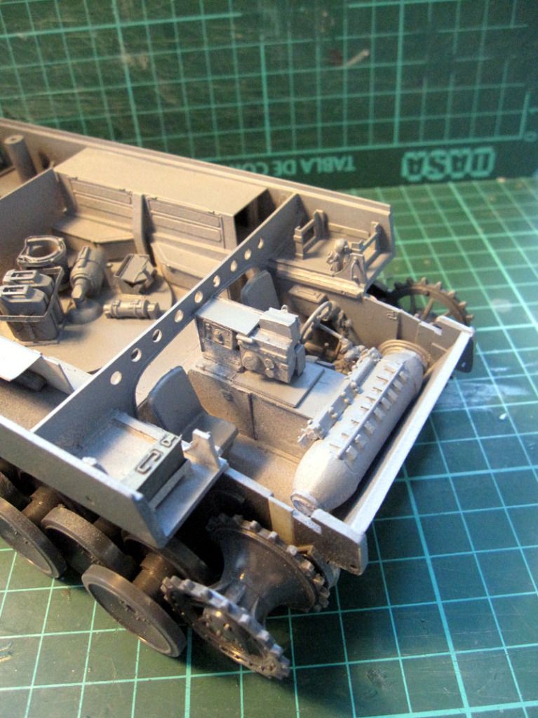

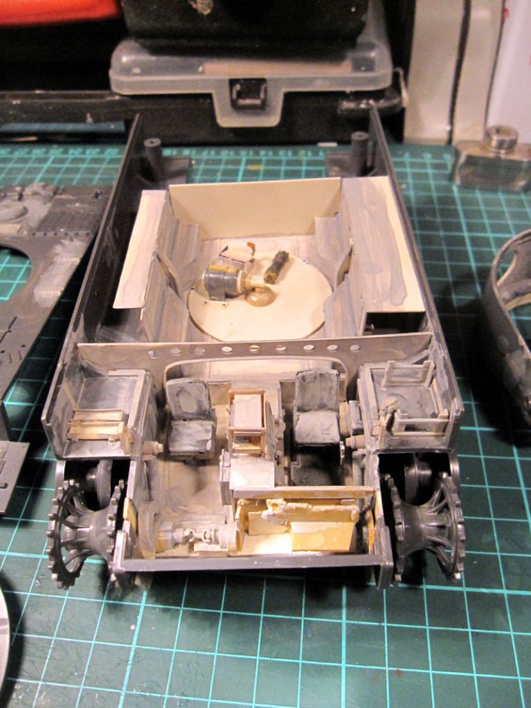

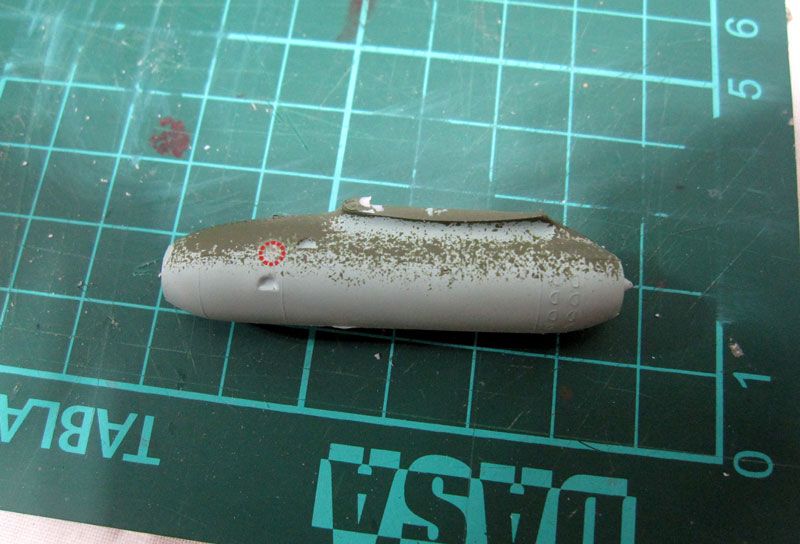

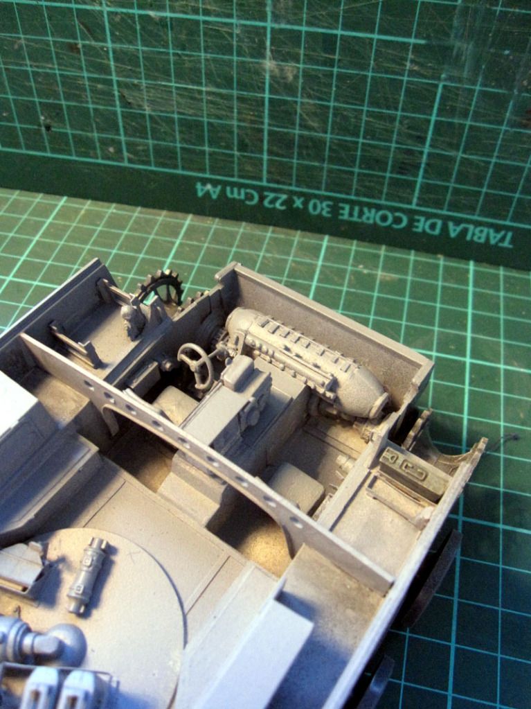

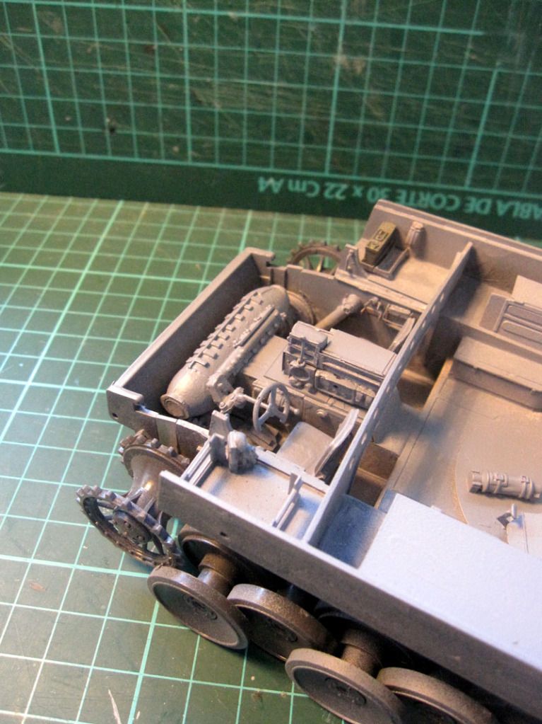

Bien lo primero que hice fue intentar recrear el sistema de transmición ya que mi amigo no lo había hecho...tal vez x nada de esto se verá después. La parte interna de las tractoras no la recree porque no tenía mucho sentido en este caso.
Pero como estaba de vacaciones y la idea era practicar. Para ello recurrí a una vieja turbina de un Messerschmitt Me 262 que luego corte y retrabaje.
No tengo fotos del proceso x en vacaciones no iba a fotear mucho pero así quedo el sector.

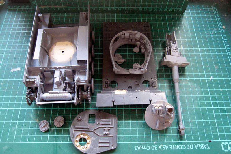

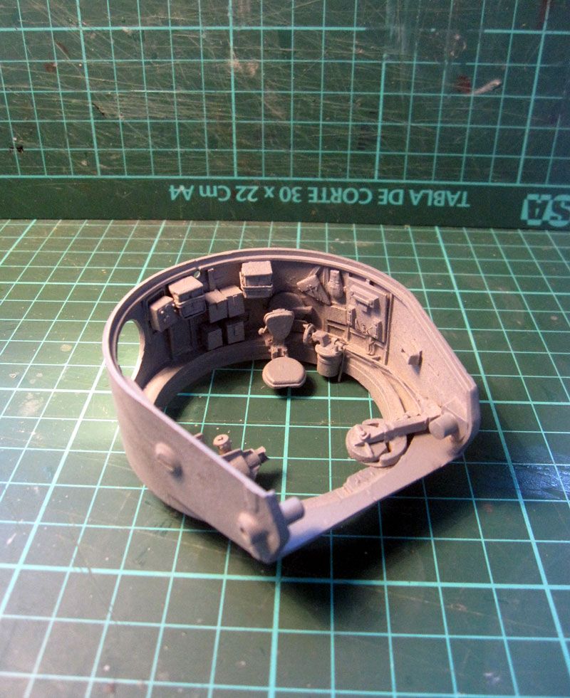

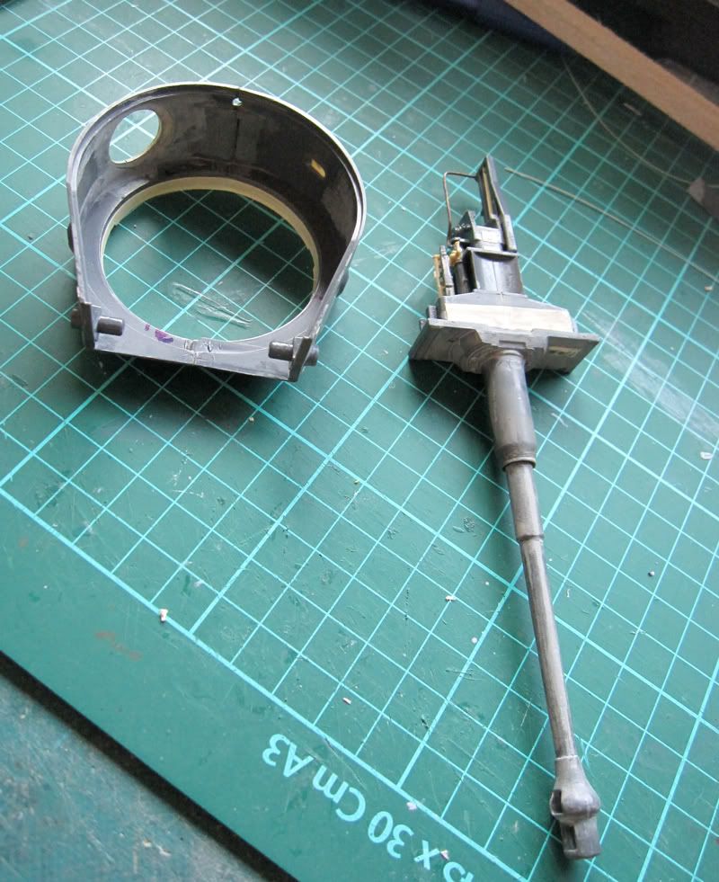

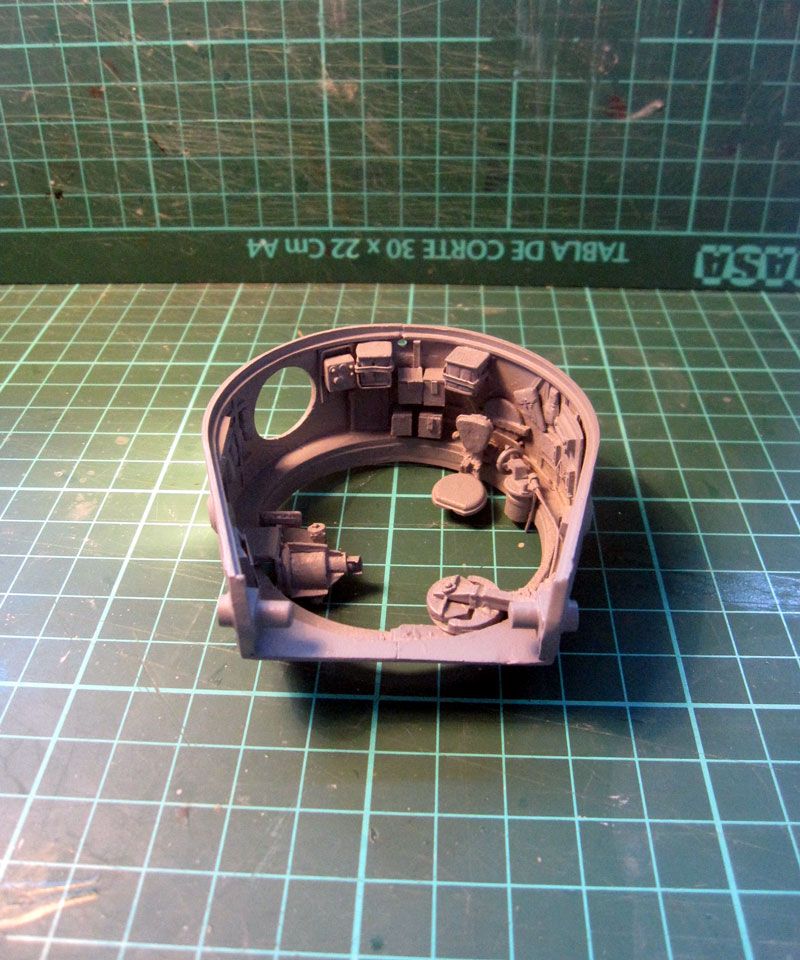

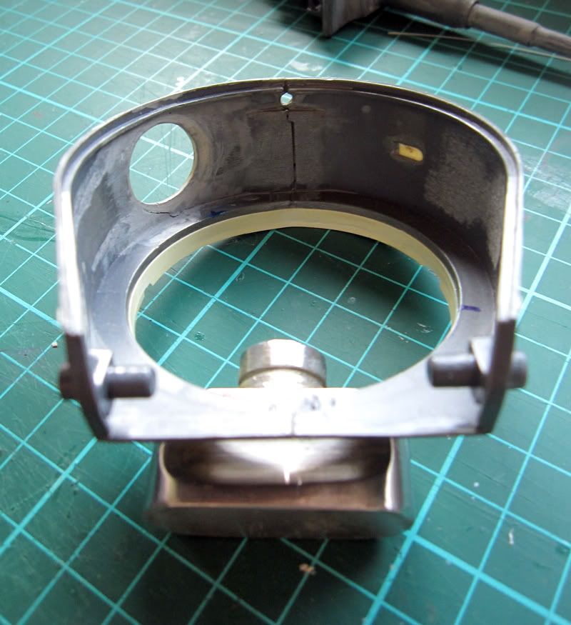

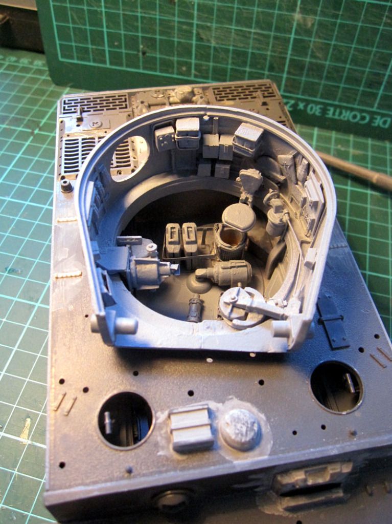

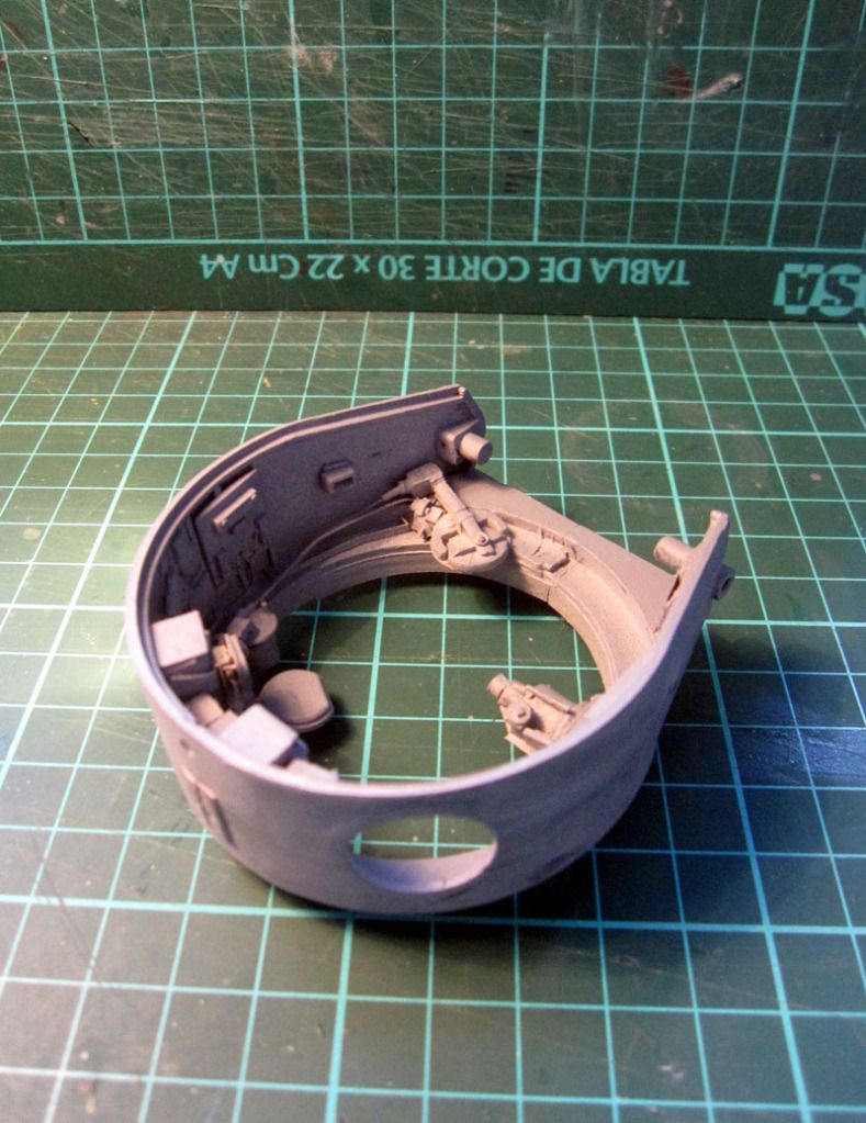

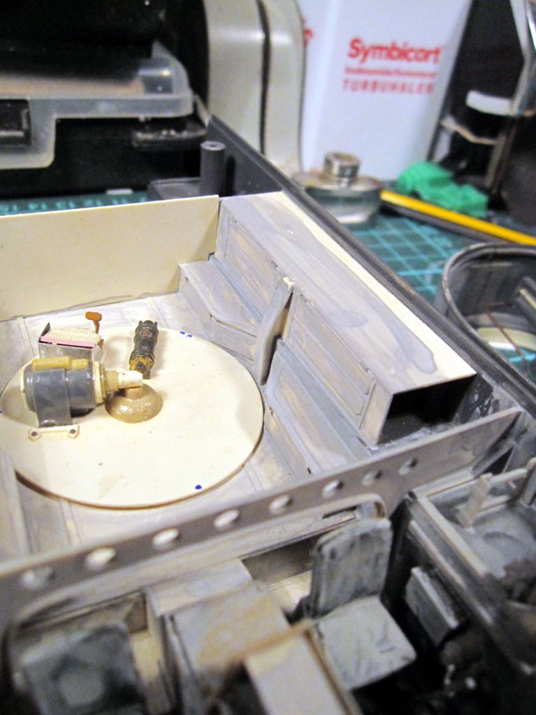

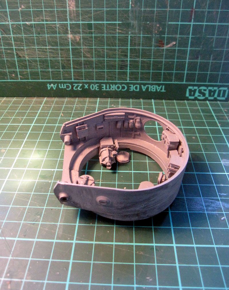

Tras desmontar el cañon intente recrear el interior de la torreta. Aún falta recrear un asiento y su soporte.
La idea no es dejar la torreta desmontada sino las escotillas abiertas con lo que esto tampoco se verá demasiado tampoco.

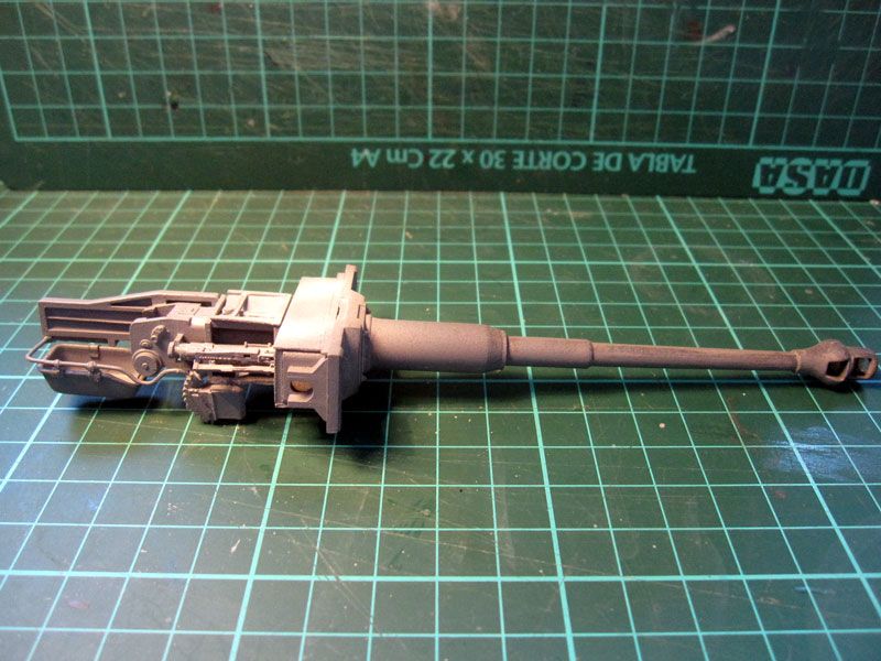

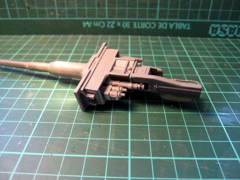

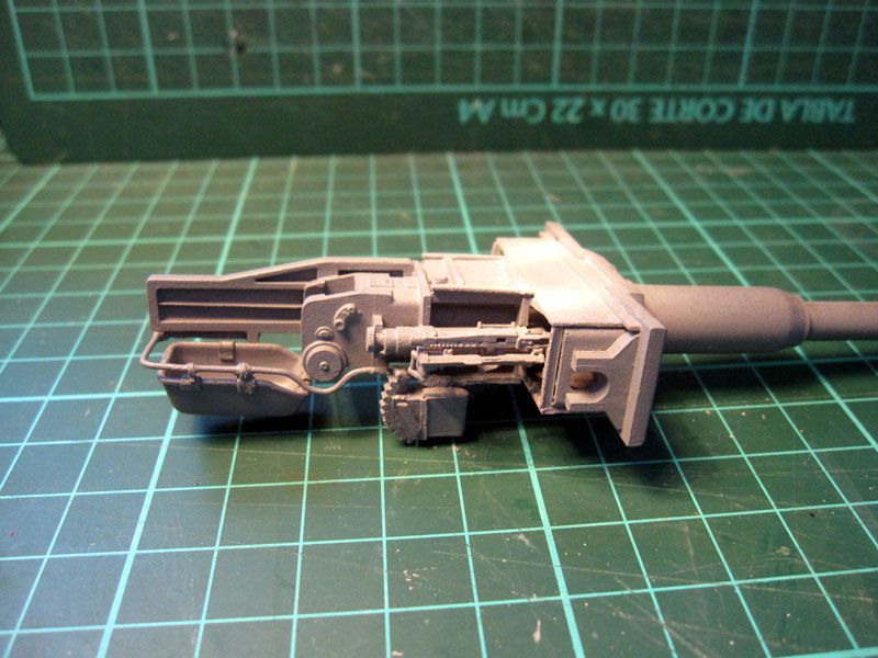

Trabajo sobre el cañon.

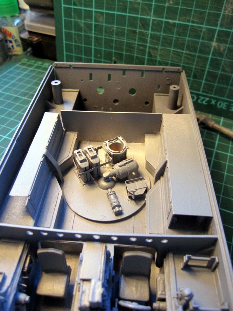

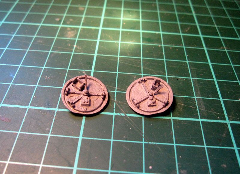

El sector del motor de giro de la torreta y pedales al que le sume la cesta de banderas (no esta tal cual ya que no era redonda sino alargada y en semicirculo y el contenedor de los bidones que son tambien material de descarte.)

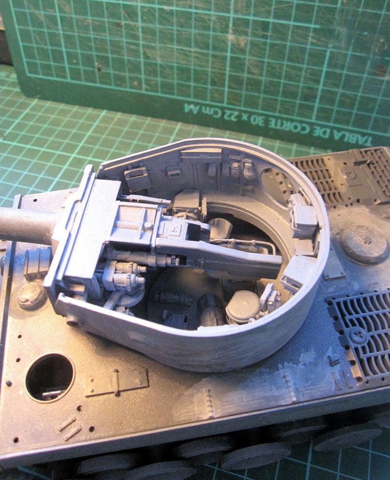

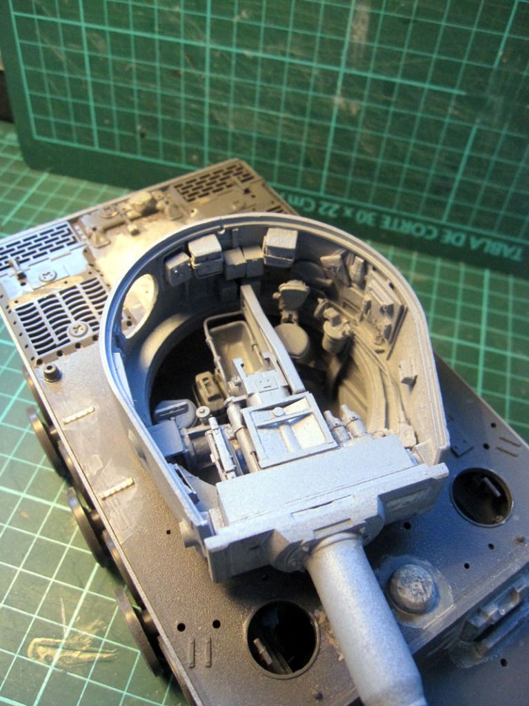

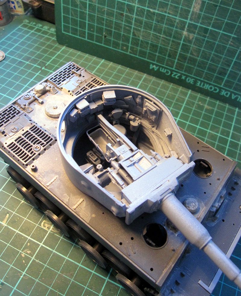

Presentada ambas partes.
Con el cañon.

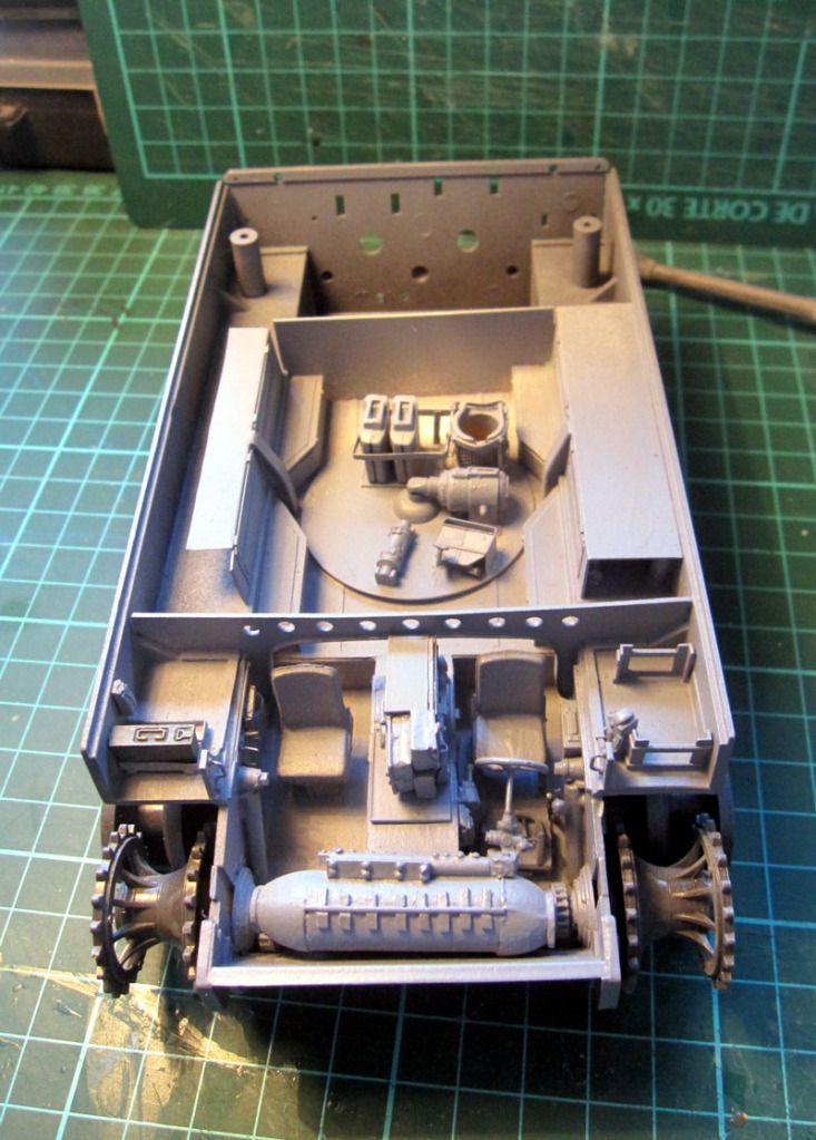

Algunos detalles más.

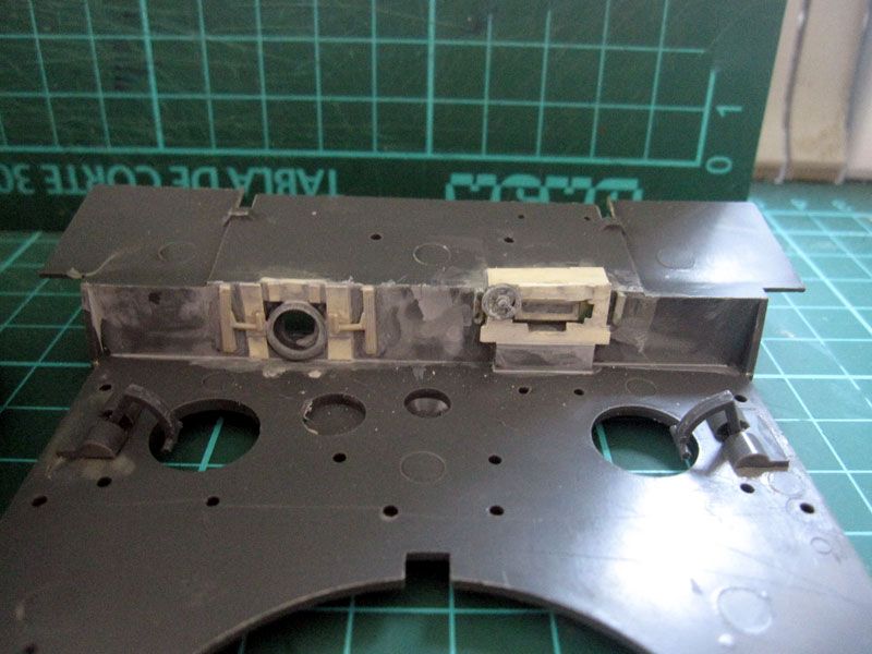

Escotillas delanteras.
Y acá es donde todo desaparecio pero deja ver las escotillas que pienso dejar abiertas.

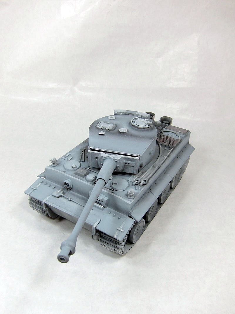

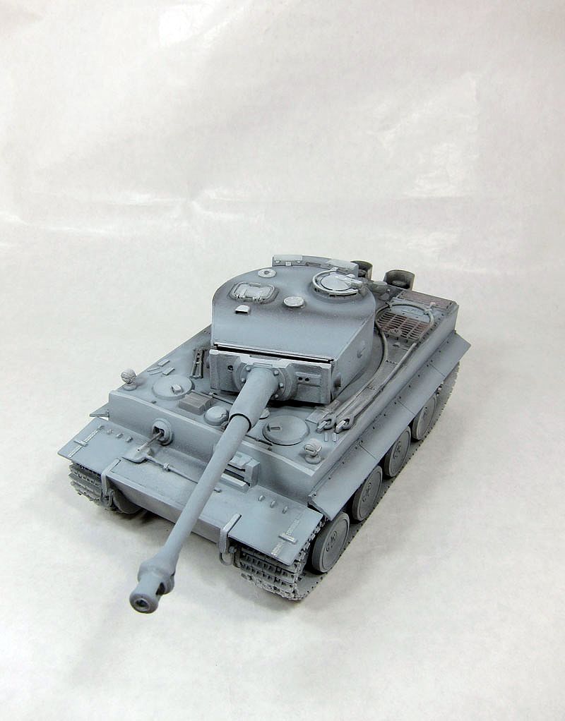

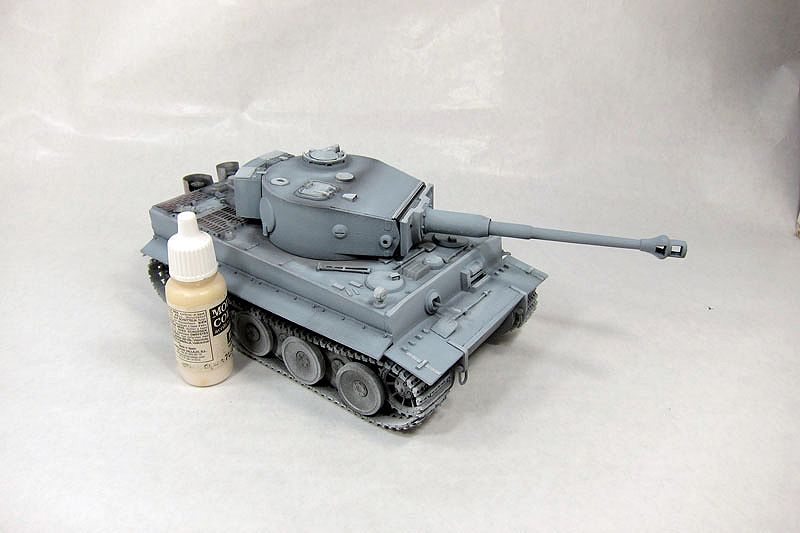

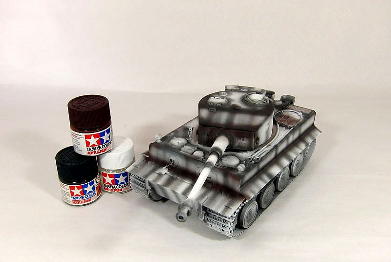

Bien finalmente he decidido armar con lo que tenía este modelo ya que necesitaba un banco de pruebas para pintar. El exterior presenta todos los errores que se pueden esperar de un molde de 1970 pero decidí no enroscarme mucho (ya que además le faltaban piezas como verán) y usarlo para probar algunas cosas a nivel pintura.
Digamos que no vean esto como una gran maqueta completa y que respeta la historia si no un pedazo de plastico sobre el que probaré algunas cosas para no cagarla sobre algo que me interesa en verdad.

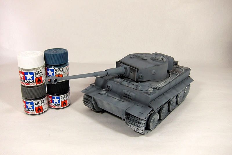

Al punto. Panzer Grey. Dejaré lo que fui usando y sus medidas porque si no luego no me acordaré de nada cuando pinte el PZ IIC.
Quiero aclarar que en parte estaré siguiendo un excelente paso a paso que dejo en Facebook José Luís Lopez Ruíz para justamente en un Tiger con su técnica en Blanco y Negro.

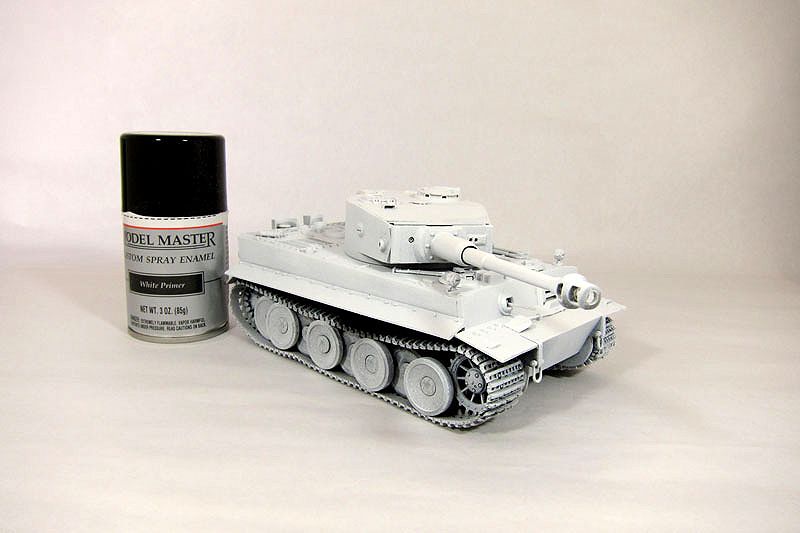

Imprimado.
En este caso con Testor White Primer. Es importante tener en cuenta que si el proceso de armado tiene complejidades y retoques mejor usar una base algo más cubritiba que lo que deja un imprimante en aerográfo y sus capas más sutiles. Este no era el caso para el último ejemplo.
Preshading y marcar subidas sobre el blanco (aunque parezca una locura se puede insistir en secores que queramos o afinar cosas que se hayan tapado con la capa anterior.)

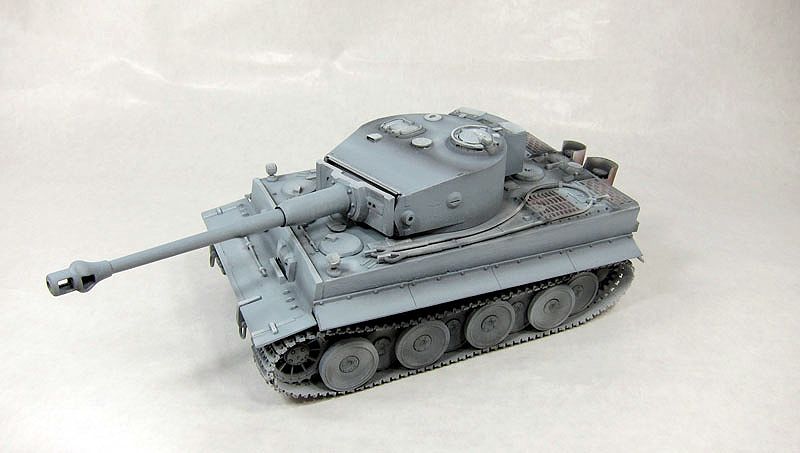

Color base.
Aquí se compuso con:
XF2. 70 % 2 gotas.
XF18 10% 1 gota.
XF53 10% 1 gota.
XF63 10% 1 gota.
El proceso que estoy siguiendo tiene basicamente modulado. Y como lo estoy siguiendo pues he modulado el modelo. Una técnica de la que he escuchado debates y debates pero nunca había podído probar así que que mejor oportunidad que esta para ver cómo me sienta.
Tras modular se suben detalles con blanco puro más o menos lavado.

Una de las cosas más vistosas e importantes es el preshading, pero es importante que no queden franjas muy marcadas de éste cuando se van haciendo los siguientes pasos de pintura.
Ese shading debe notarse pero no debe destacar sobre el resto....
Seguiré con atención los siguientes pasos.
Por cierto, se agradece muchísimo que vayas explicando cada uno de los pasos que vayas dando.
MensajeTema: Re: Tiger I E 181   Lun Sep 03, 2012 8:40 am
Si puede que aún haya que trabajar algo más para que algunas franjas no queden tan marcadas. Dandole algo más de luz en todo caso como la base se da en capas se puede ir ajustando. Ya lo intentaremos pues pa eso es un banco de pruebas.
Abrazo.

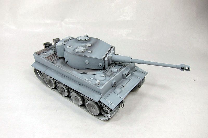

Bien he ajustado algunos layers en el vehículo y este es el resultado. Ahora creo que el proceso de modulación está algo más conciso.
Y un antes y ahora.
