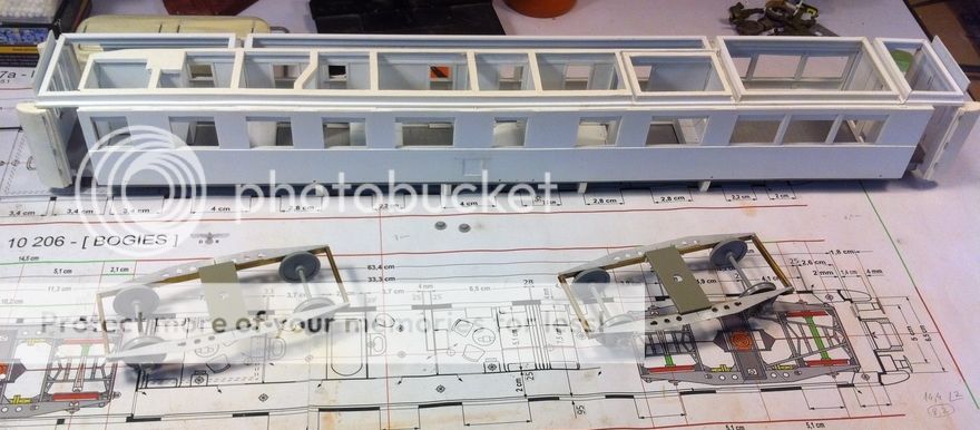

Algunos avances en los bogies del vagón...
Con la ayuda del ordenador, tracé las piezas laterales de los bogies y seguidamente imprimí el diseño en lámina de 0,4mm de Evergreen.
/ Some advances in the bogies of the coach...
With the help of the computer, I planned the lateral pieces of the bogies and immediately afterwards I stamped the design on sheet of 0,4mm of Evergreen.
Cada lado del bogie se forma por 3 capas, las cuales van pegadas entre sí después se efectúan las perforaciones pertinentes...
/ Every side of the bogie is formed for 3 caps, which are stuck between yes later the pertinent perforations are effected...
Y así quedaría bajo el cuerpo del vagón...
/ And this way it would stay under the body of the coach...
Todavía queda trabajo por delante y reforzar el anclaje del bogie al cuerpo del vagón.
/ Still work stays ahead and to reinforce the anchorage of the bogie to the body of the coach.

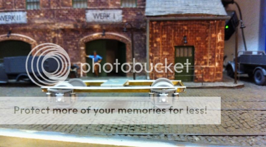

MensajeTema: Re: Salonwagen Sal 4ü-37a der DR   Dom Nov 18, 2012 2:31 pm
Nuevos avances del Salonwagen...
Después de haber conseguido soldar las varillas de latón el pasado fin de semana con la ayuda de un amigo de la asociación de modelismo, ayer sábado dediqué la tarde a trazar los huecos donde irían colocadas las piezas de sujeción de los ejes en los dos bogies...
Una vez hecho esto pegué los soportes de sujeción de los ejes y coloqué los ejes.
El resultado es el siguiente...
/ New advances of the Salonwagen...
After having managed to weld the rods of brass the last weekend with the help of a friend of the modeling association, yesterday on Saturday I dedicated the evening to planning the hollows where there would be placed the pieces of subordination of the axes in the two bogies...
Once done this I stuck the supports of subordination of the axes and placed the axes.
The result is the following one...

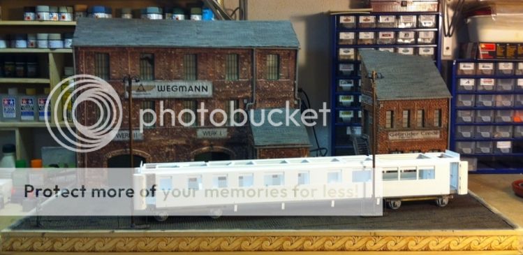

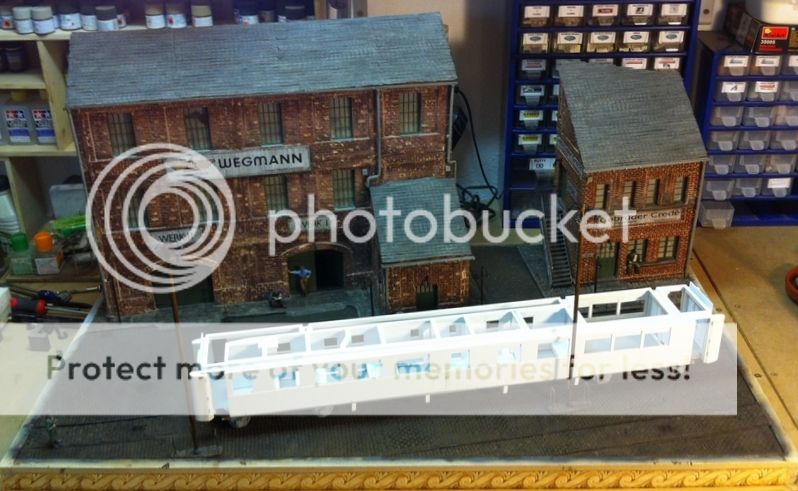

Primero unas vistas del salonwagen ubicado, más o menos, dentro de la escena donde irá...

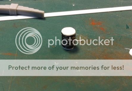

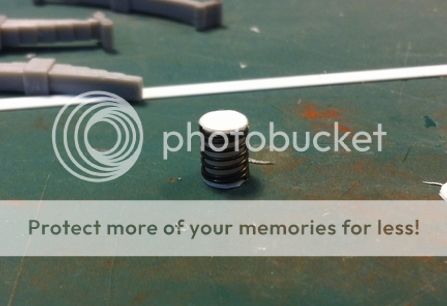

Y la construcción de las amortiguaciones... (en total tengo que hacer 16)...

Poco a poco...
Terminados los amortiguadores de uno de los bogies...
Hoy jueves continuaré con el otro bogie y a ver hasta dónde llego...
