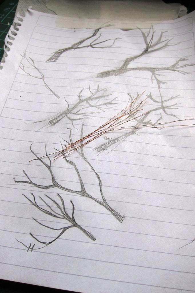

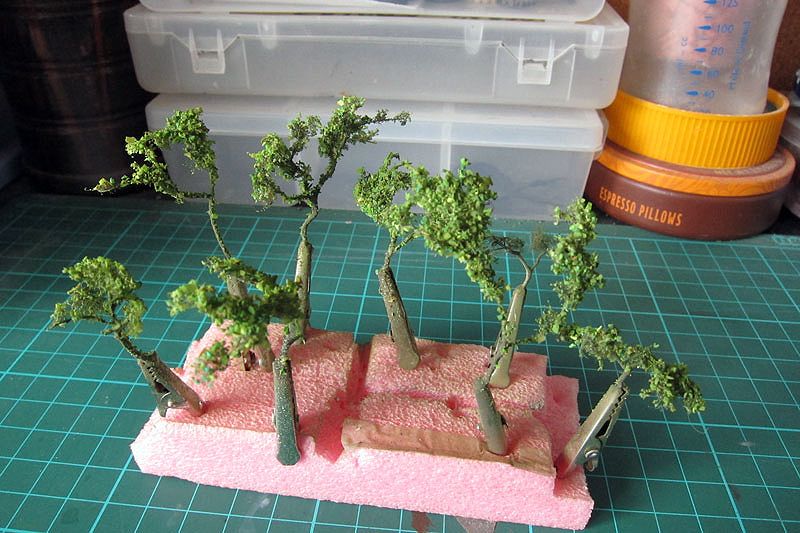

Gracias amigo. Dejo un pequeño PAP que hice sobre las ramas del árbol por si les interesa.

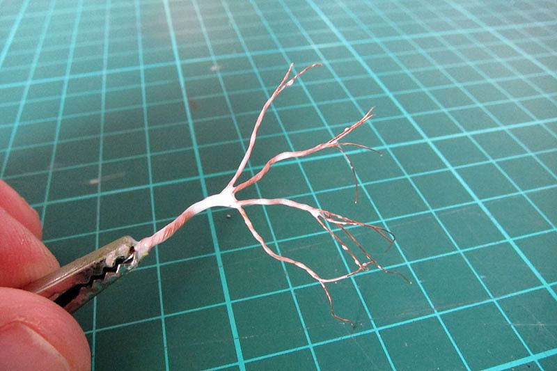

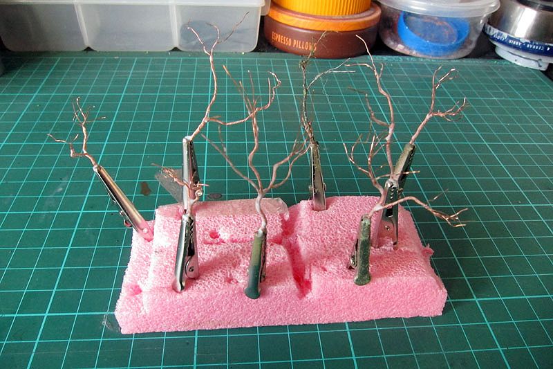

Bien tras varios intentos fallidos. Comprendí que lo mejor era dibujar las ramas para poder tener una idea de las formas. Una vez realizados los dibujos se trabaja con el cable de cobre (intentando mantener las formas de los bocetos.)
Pequeño tip en este punto. Es conveniente girar el alambre y dar toda la forma a la rama antes de proceder a cortar los alambres.  Ya que si se cortan antes y luego se quiere dar la forma pueden tender a soltarse todos.

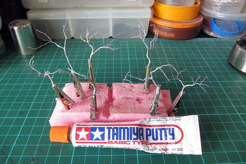

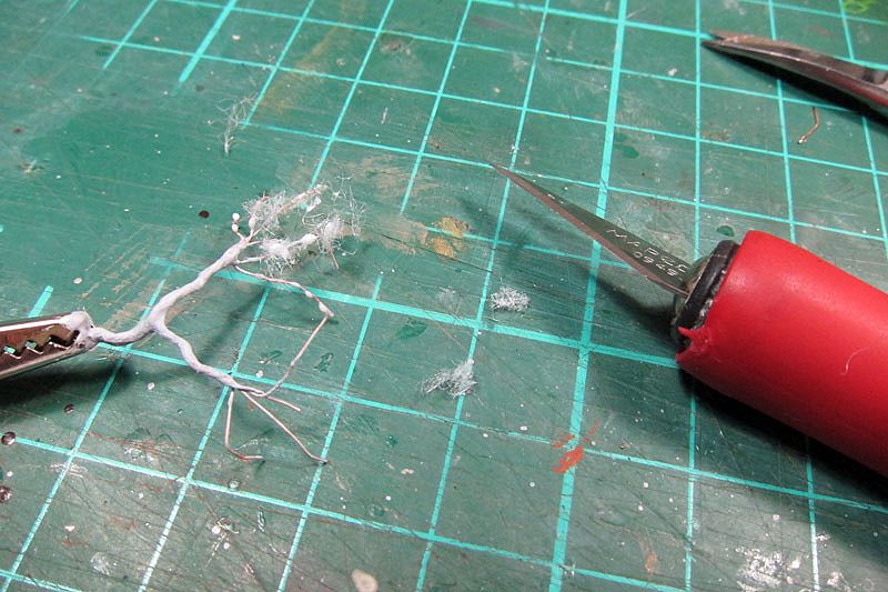

Una vez que tenemos las ramas que nos gustan se realiza una primera cobertura con una mezcla de talco para bebé y plasticola. Con esa mezcla que parece algo así como un engrudo se cubre mayormente la parte gruesas de las ramas.No es conveniente intentar repasar las partes finas de las ramas con esta mezcla pues se generan gotitas que si se secan dan luego un aspecto irreal. Una vez seca la mezcla se puede repetir el proceso las veces que se considere necesario. Luego se repasan las partes finas de las ramas con Putty diluido en acetona.

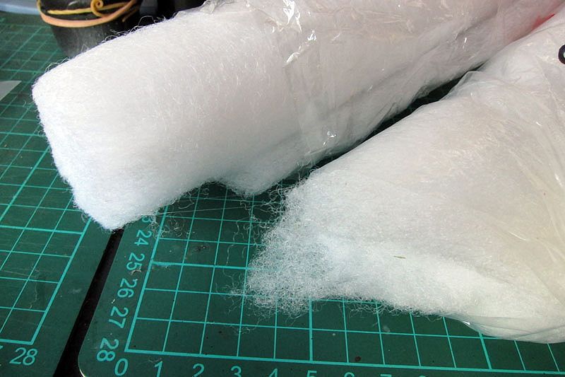

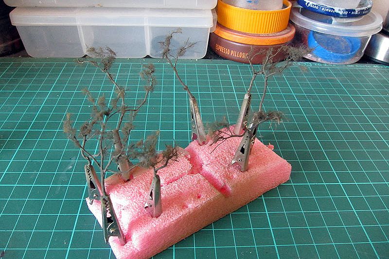

Una vez que tenemos todas las ramas utilizamos el filtro para acuarios o filtro para aire acondicionado son bastante similares.
Aquí hay que ir despacio colocando pequeñas porciones que podemos ir cortando con una tijera y luego volviendo a cortar con un filo. La idea es que estos cúmulos sean pequeños. Mientras más pequeños mejor. Luego se pueden pegar con un punto de cola sobre los sectores lógicos en las ramas.
Una vez que tenemos las ramas procedemos a pintarlas.

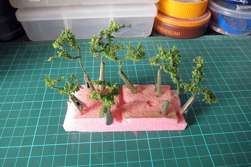

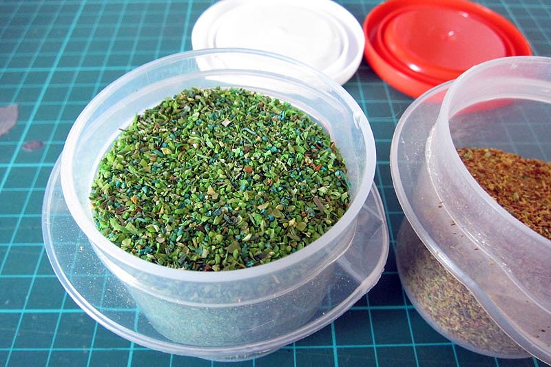

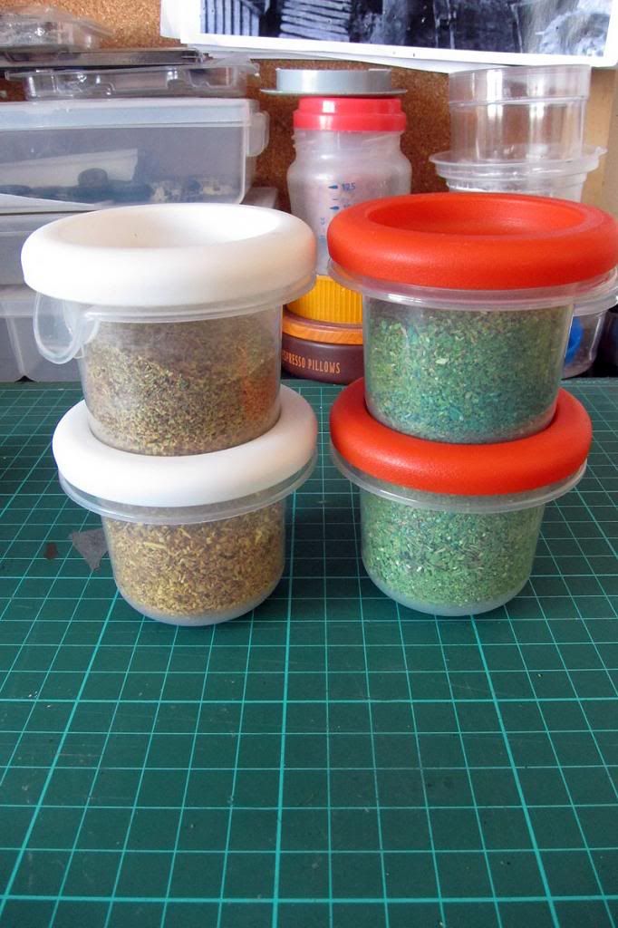

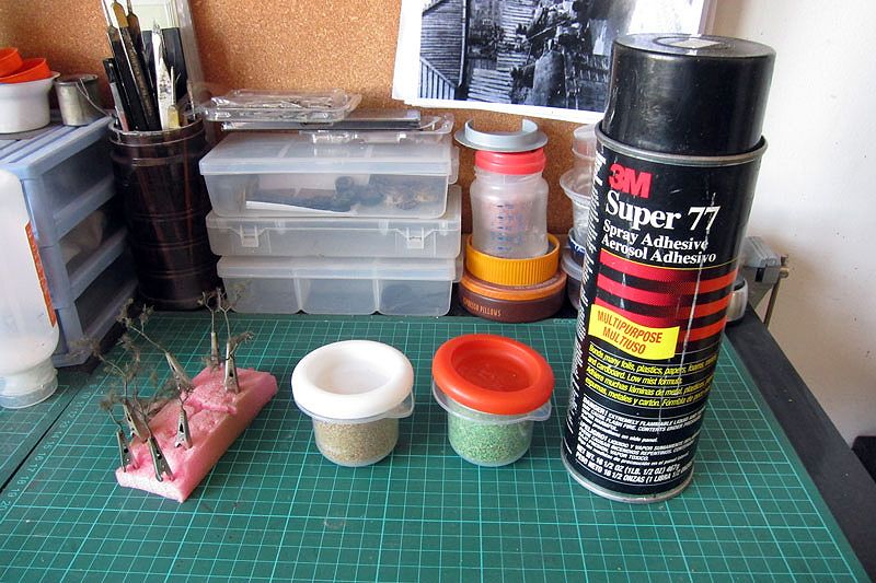

Finalmente llegamos al momento más divertido de este proceso donde tiraremos en forma de lluvia la viruta. Para ello podemos usar aserrín pintado esto se vende mucho en casas de ferromodelismo. En mi caso siendo un árbol veraniego utilizaré tonos más verdes y amarillos.

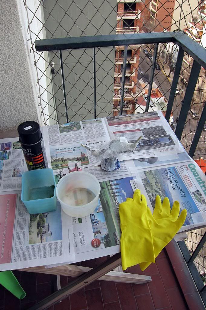

Bien los elementos para este proceso. El 3m es un pegamente en spray que siempre debe usarse al iare liubre pues es nocibo y además muy pregante.
En el exterior con todo listo para el proceso.

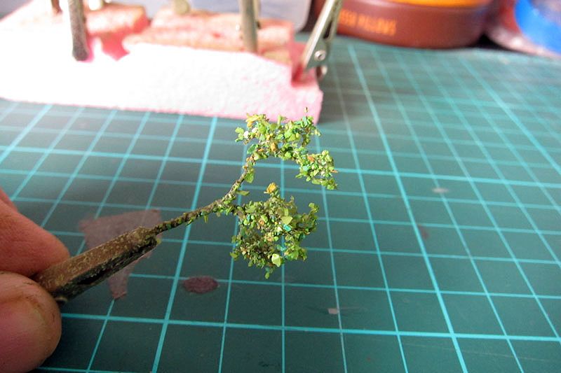

1- se sostiene una rama.
2- se rocia el pegamento.
3- se esparse la viruta de a poco cen forma de lluvia.  Si se quiere ramas más espezas se puede hundir la rama en las virutas pero no recomiendo esto salvo que sobre estas ramas vayan otras hechas con el proceso anterior.
Las ramas terminadas luego de aerografiarlas con algo de olive green y green yellow para varias su parte cromática.
El resultado final pueden verlo arriba. Espero les sea útil.
