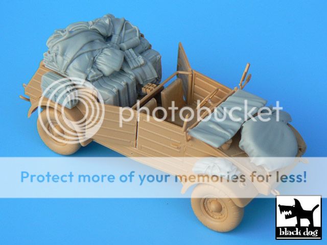

Aunque parece un kit sencillo, puedes lucirte mucho con él, y más sabiendo que tendrá cierto protagonismo en la escena.
Como sugerencia, te diría que miraras algún set de mejora. Eso acentuará su peso dentro del diorama.
Blackdog tiene un set de pertrechos para el asiento trasero que le daría un toque increible...
Kubelwagen type 82 accessories set "T35002"
Podría quedar muy interesante...
Ya nos irás mostrando avances...
Gracias Yago, pero lo veo demasiado recargado de objetos como para un vehículo de exploración y son unos 15€, lo completaré con algunos artilugios de producción propia y/o restos de algún que otra maqueta.

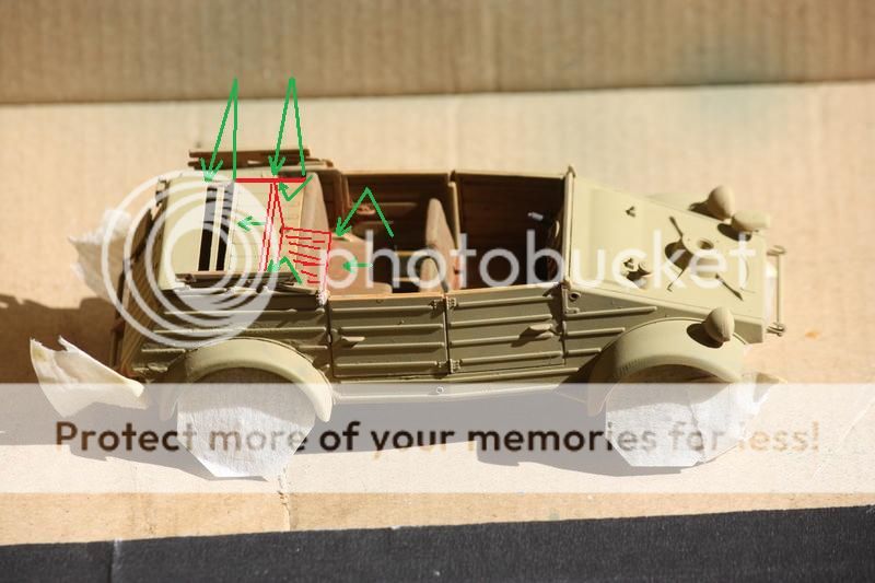

Bueno, pues ya he tenido mi primera crisis como modelista, después de 2 años y con la experiencia que ya se suponía debida, he cometido varios errores en el montaje del kübelwagen.
El primero de ellos, al colocar mal la pieza que separa el compartimento del motor y que ha desplazado consiguientemente la bandeja trasera hacia atrás, lo que ha dejado este espectacular hueco entre la misma y el respaldo del asiento trasero y que al ser imposible el quitarla y volver a pegarla, pues invalida la maqueta, ¡lástima de 15 € y de tantas horas dedicadas a la misma!
El segundo error vino al colocar al revés esa pieza alargada y en ángulo de casi 90º y que va justo debajo de la capota plegada.
Cuando debería ir de esta otra forma:
Finalmente y no menos importante, las líneas de camuflaje en color verde oscuro las hice a pulso, aunque luego utilicé una plantilla de fabricación propia con las que las líneas quedaban más definidas, pero eso hacía que parecieran dos camuflajes diferentes.
¿Veis la diferencia entre las líneas del capó delantero dibujadas a pulso y las de la bandeja trasera realizadas con la plantilla?
Así que guardaré mi kübelwagen para otro diorama a ver qué destino le doy.

En cuanto al Kubel, realmente es un enigma... Aunque creo saber dónde está el problema tras observar los míos.
A la hora de fijar el asiento trasero, no lo acoplaste correctamente.
Deberías haberlo dejado más atrás, pegado a la pieza que habías puesto erróneamente.
De ahí que quede ese hueco y menor distancia entre el asientro trasero y los delanteros...
Además fíjate cómo queda el asiento trasero a la mitad de la puerta trasera del lateral...

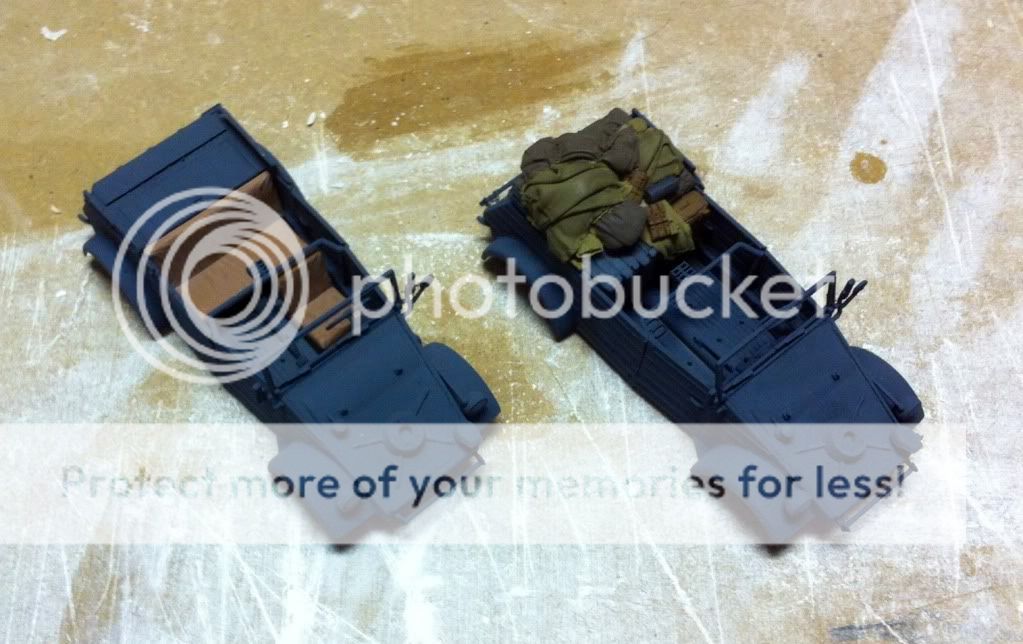

Aquí te dejo una foto de dos kubels...

Como ya comenté, hice una plantilla para el camuflaje, ya que el Blu-Tack no me ha dado resultado, probablemente por torpeza mía, así que sobre un papel he reproducido el camuflaje y luego lo he aerografiado sobre una tira de cinta de carrocero, la cual una vez “pegada y despegada” sobre un cartón para que perdiera la mayor parte del adhesivo podía situarla sobre la zona a camuflar, luego, unas pasadas suaves de verde oliva (XF-61) de Tamiya.
He situado una red de camuflaje sobre la bandeja trasera utilizando cola blanca diluida para que se adapte bien a las formas del vehículo y los Jerry Cans sobre los guardabarros traseros, así como las calcas.
Con respecto al Jeep, sigue igual, mañana habrá que comenzar a colocarle bultos, voy a ponerle una lona sobre el capó sujeta por correas como el que se ve en la foto.
MensajeTema: Re: OTTO CARIUS Y SU JAGDTIGER   Dom Feb 17, 2013 7:56 am
Me alegra saber que esos esquemas te han servido de ayuda...
En cuanto al esquema del kubel, si tienes buen pulso puedes hacer esas serpientes a mano alzada. Lo digo para evitar franjas con ángulos y para conseguir anchos más homogéneos que los que has trazado. Aunque en período de guerra no había exactitud en algunos esquemas de pintura ya que se llevaban a cabo en el mismo campo de batalla y con premura.
La red que añadirás en esa parte trasera será un buen detalle de caracterización. Cúrratela porque seguro que queda genial.
La idea de la lona en el Jeep será otro gran detalle. Y si encima lleva esas correas pues ganará en realismo.
Sigue adelante porque será un muy buen trabajo al final.
